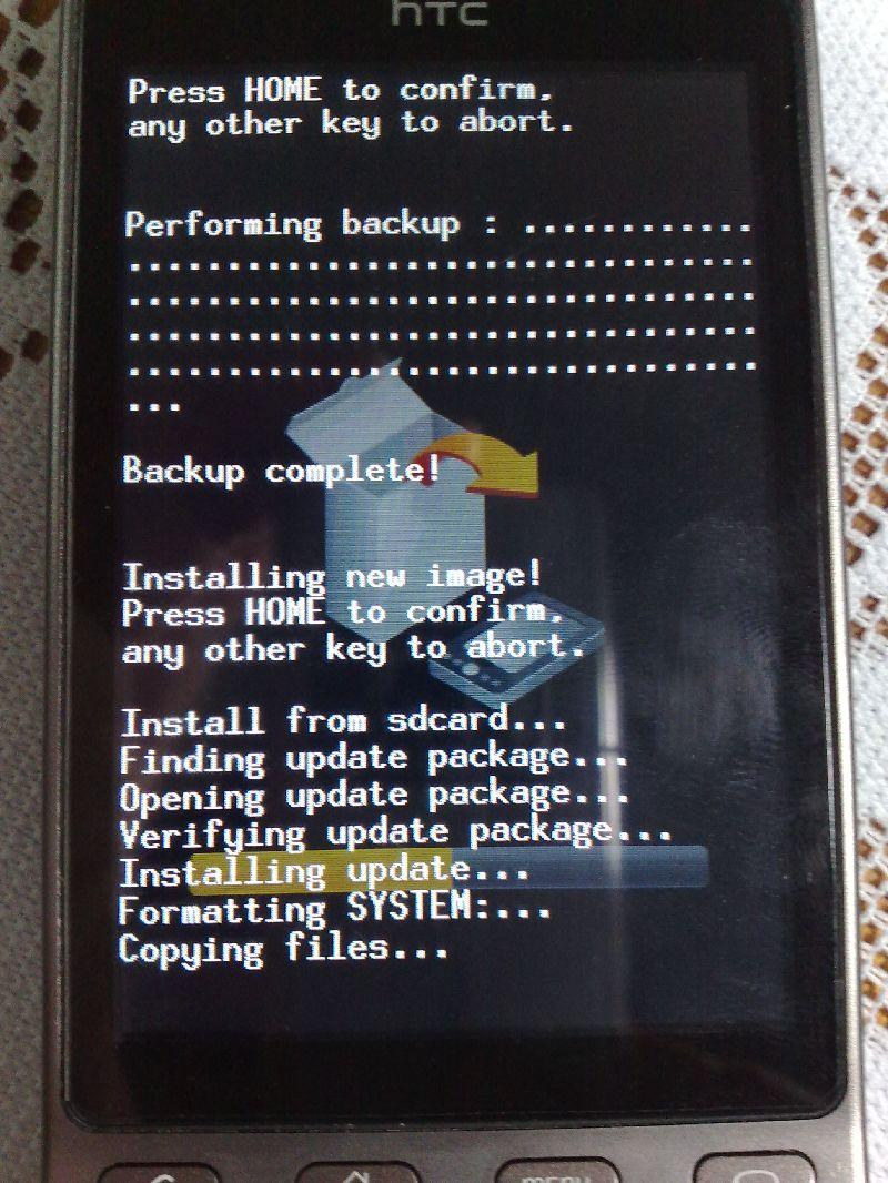

將下載好的ROM(通常是zip)
改名成"update.zip"放置到記憶卡根目錄下

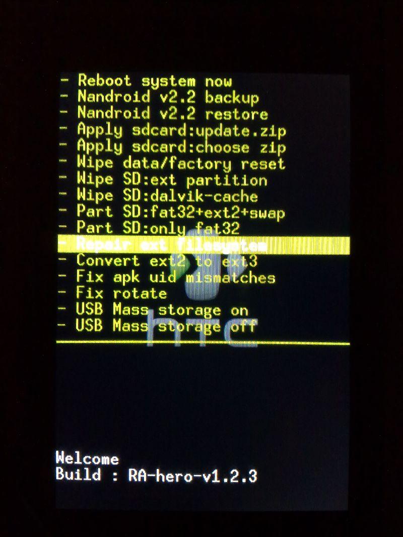

然後到Recovery模式(手機開機的時候按住Home與電源鍵)
請注意!!要執行本文章的任何動作請三思,Seachaos不保證您的手機沒事
確定您的記憶卡目錄底下有update.zip後,將光棒給移動(用軌跡球)到第四個選項"Apply sdcard:update.zip",然後按下軌跡球
(再次提醒您,請備份好您的ROM)
是的,開始刷機了

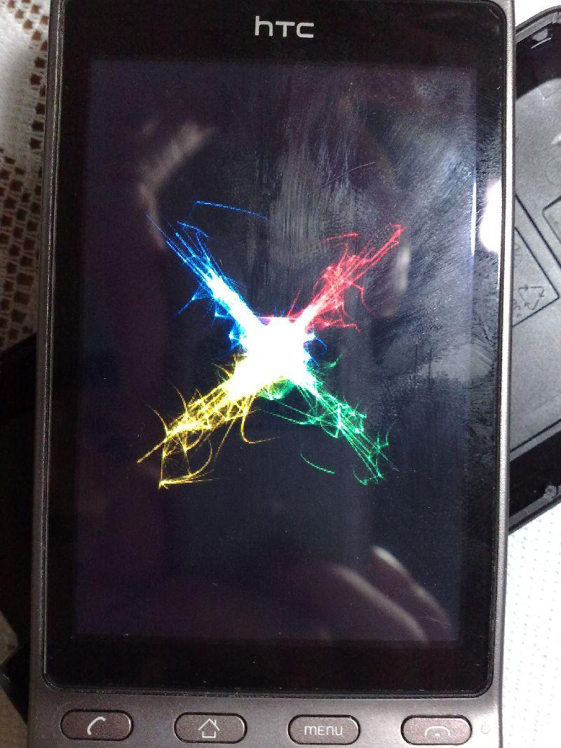

如果您的ROM和我用的一樣,成功之後重新開機將會看到以下畫面(每款Android ROM的開機畫面不一定相同)
有看過Nexus One的人因該感覺很熟悉XD
(新版的已經不是Nexus One的畫面了,是HTC的標準畫面)
第一次開機會等很久,大約五分鐘左右這是正常的
如果進到桌面恭喜你,你的Hero現在是非官方的Android 2.1版了

如果刷機等待很久依然無法啟動,或是一直出現錯誤的話可以到Recovery模式選擇
第六個選項"Wipe data/factory reset"
將手機記憶體內的程式資料等直接清除
(通常是軔體升級會遇到這問題)
將手機記憶體內的程式資料等直接清除
(通常是軔體升級會遇到這問題)
