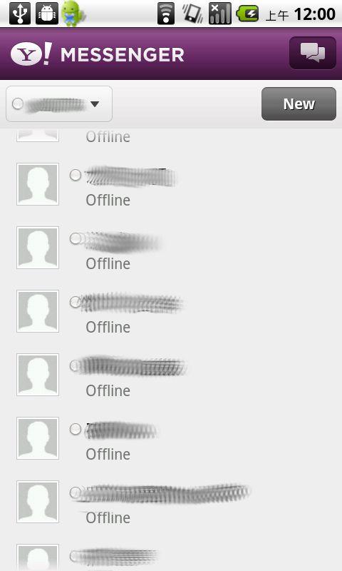

Yahoo即時通 for Android
Yahoo已經在Android上推出Messenger了

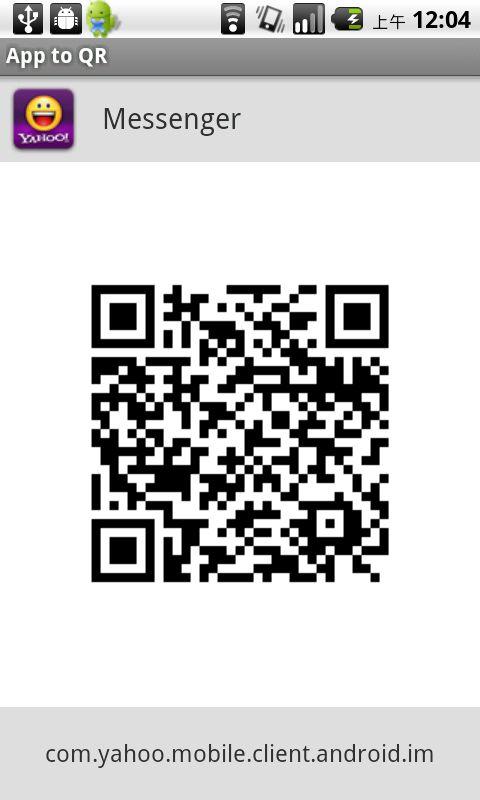

大家可以在Android Market中搜尋"Messenger"或是掃描以下的條碼來下載
![image372 Image](images-jpeg-372.sea)
目前他只有中文版本,但是功能可以說是蠻齊全的
![image373 Image](images-jpeg-373.sea)

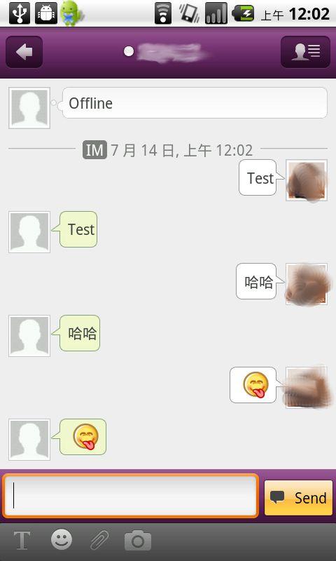

表情符號和中文訊息交談等功能都沒有問題
![image374 Image](images-jpeg-374.sea)
有了這款軟體,Android就可以行動即時通了
推薦給大家安裝
